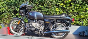

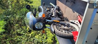

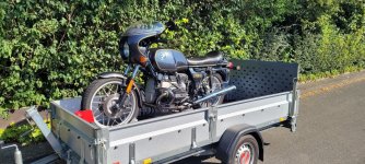

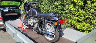

Gestern ist meine 2 Ventiler eingezogen.
Eine CS wie gewollt.
Jetzt geht es noch darum die Maschine anzumelden, was beim Landratsamt in Göppingen nicht so einfach ist.
Bei einer Terminierung gibt es erst wieder Termine Anfang Oktober👎
Gruß Olli

Gratulation zur schönen CS! :applaus:
Wäre es meine, würde ich mich jetzt auf die Suche nach Speichenrädern machen…
Das bessere Motorrad ist der bessere Kauf. Alte Weisheit, stimmt aber meistens. Aussehen tut sie schonmal gut. Schwarz ist auch einfach hübscher.
VG Raul
Sehr schön, meinen Glückwunsch und allzeit gute Fahrt.
:fuenfe:
So wie sie auf den ersten Blick aussieht, fahrbereit?
Hast Du noch ein paar Eckdaten für uns neugierige Foristi?

Hallo Olli,
die sieht auf den Bildern für mich aber auch nicht besser aus, als die rote.
Was hat denn die Kaufentscheidung ausgemacht ?
Der Preis ?
Gruß Wolfgang
Herzlichen Glückwunsch, ich kenne das Gefühl.
Der Preis würde mich auch mal interessieren. Ich glaube, nachdem ich meine gekauft habe, wurden die Maschinen deutlich günstiger.
Uwe
