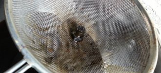

Na gut, dann werde ich mich erstmal ans ausbauen machen. An der Ölablasschraube waren gut Metallspäne, aber sonst keine dicken Stücke mit rausgekommen. Auch sah das Öl nicht schlecht aus. Wollte eh die Längsverzahnung fetten und irgendwas ist auch lose im Fahrwerk hinten - beim ausfedern schlägt irgendwas hart an. Für den TÜV heute hats noch gereicht.

So, heute in der Garage Tetris gespielt, fürs baldige Zerlegen. Die Späne an der Ölablasschraube waren nicht fühlbar, eher so wie MOs2-Paste - normaler Getriebeabrieb. Alle anderen kleinen Plocken die sich im Sieb fanden, schiebe ich mal auf losen Rost vom Sammler, da das Öl beim ablassen da etwas drübergelaufen ist.
