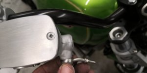

Bei mir:
zwei Spiegler-Leitungen, davon
die Linke:
Oben Gerades Fitting
Unten an der Zange: 20°-Kröpfung
die Rechte:
Oben Fitting mit 20° Kröpfung
Unten an der Zange: 20° Kröpfung
Hinweis, wisst ihr aber eh schon alle: Bei den Spiegler-Stahlflexen können und dürfen die Fittings verdreht werden mit einem geeigneten Werkzeug als Gegenhalter.
Ralf

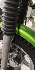

Servus,
Ich war bei spiegler vort ort. Du brauchst zum verdrehen der fittings kein spezialwerkzeug. Eine zange und ein 10er bohrer reichen aus.
Wenn man die gabel noch um 180°dreht sieht man die bremsleitungen fast nicht mehr.
Der verteiler wurde an den anguss der bruecke gebohrt, m5.
