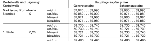

Ok ich habe problem gefunden. Kurbelwelle Schalle ist schon tot! Jezt ich brauche kleine hilfe. Ich muss meine Kurbelwelle schleifen und anpassen mit neue Schallen, aber ich muss wissen welche größe hat die nominelle kurbelwelle. Hat jemand dieses info? Danke!
Bevor ein Grundlager die Grätsche macht geht eigentlich als allererstes das rechte Pleuellager kaputt :rolleyes:... :nixw:
