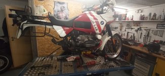

Vor ca. 2 Monaten konnte ich eine R100GS Paris Dakar aus 1989 mit nur 33.000km bekommen.
Nach der üblichen Wartung bin ich mittlerweile ca. 1500km gefahren.
natürlich bringe ich jetzt auch ein Problem mit, wo ich mir etwas Inspiration erhoffe ;-)
Ich hatte von Anfang an ein ungleiches Kerzenbild. Links normal und rechts tiefschwarz verrußt. (Nicht ölig, nur trockener Ruß)
Zudem ein Konstantfahrruckeln nur im Teillastbereich. Sobald ich etwas Gas gebe, läuft alles hervorragend.

Den Düstenstock hatte ich vorgestern ausgebaut, dabei ist mir der Zerstäuber entgegengefallen. Daher kann ich nicht sagen, wie er vorher eingebaut war, aber jetzt ist er richtig eingebaut.
Die Kaltstartmechanik habe ich gestern nochmal zerlegt. Es war alles korrekt verbaut, aber mir ist dann aufgefallen, dass er vorher doch nicht 100% geschlossen hat. Die Welle lief recht schwergänig.
Aber mit ausprobieren ist jetzt erstmal nichts. Mir ist dann gestern noch aufgefallen, dass mein Getriebe massiv Öl verliert. Mindestens 100ml habe ich aus dem Kardantunnen abgelassen. Jetzt muss ich erstmal den Simmerring am Getriebeausgang wechseln. Danach berichte ich nochmal.
Gruß Tobias
Hallo Hans,
ist es möglich, das durch die kleine Öffnung über 100ml in ca. 1500km raus läuft? Ich denke eher der Simmerring ist komplett zerfleddert, oder?
ich bin gestern nur 5km zur Werkstatt gefahren und konnte aufgrund dem Ölverlust nicht ausgiebiger testen. Das KFR scheint weg zu sein. Die Zündkerze war nach den 5km nicht verrußt. Ich hoffe damit ist das Problem erledigt.
Nachdem ich die Schwinge runter genommen habe, ist klar, dass der Simmerring am Getriebeausgang defekt ist. Ich baue mir noch einen Abzieher und dann geht es weiter.
Gruß Tobias
