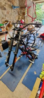

P.S.: Im Anhang findet ihr ein Bild vom aktuellen Zustand des Motorrads:D.

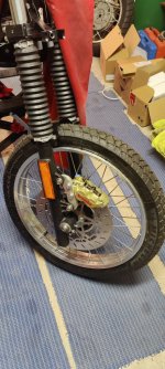

Hallo alle zusammen!
Zunächst erst einmal wieder vielen Dank für die ganzen Antworten. Ich habe eine recht hektische Woche hinter mir, daher gibts leider bloß ein wenig Fortschritt in der Werkstatt:
(Siehe Anhang) Die neue Bremse, samt neu eingespeichtem Vorderrad ist verbaut. Jetzt muss ich mir bloß noch überlegen wie ich die neue Bremsleitung am besten verlege ohne dass irgendwas scheuert oder eingeklemmt wird. Einziger Nachteil an dem ganzen Spaß: Ich bin mir nicht sicher wie das alles durch den TÜV kommen soll... Die Scheibe hat zwar eine KBA Nummer samt ABE, der Adapter für den Brembo Sattel aber nicht:pfeif:.
Ansonsten war ich die ganze Zeit bloß am schleifen, lackieren, polieren und recherchieren:do:.
