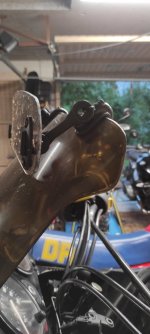

Servus,
bei mir sieht das ganze so aus.
Funktioniert ganz gut.
Gruß Falk

Servus,
Gruß Falk
Mit den zusätzlich gekürzten Seitenteilen optisch sehr gut gelungen.:respekt:
Da wirkt der Wasserrohr-Verhau nicht mehr ganz so wuchtig. Wenn's jetzt auch noch akustisch Vorteile bringen würde.;) Das wird zumindest spürbar mit dem Abstand zum Schild und dessen Neigung einzustellen sein.
Danke:gfreu:
Ja die Neigung hab ich angepasst.
Die Scheibe steht viel steiler, hab die Langlöcher noch ein wenig verlängert.
der Helm ist jetzt komplett im Wind und damit sind die normalen Windgeräuche da.
Gruß Falk
