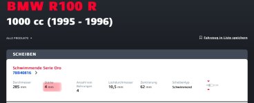

Ob das wirtschaftlicher ist, als neue Scheiben? Meines Wissens gehören auf die RxxR Scheiben mit 4 mm Blechdicke, z.B. Brembo 78B40816, die es bei einem größeren italienischen Anbieter deutlich unter 200 €/Stück gibt. Ich habe aber noch nie gehört, dass die Scheiben eine Laufrichtung haben.
RR Bremsscheiben 5 mm.
4 mm hat die Monolever ab 85 mit Doppelscheibenbremse. Einzelscheibe 5mm.

Die Bremboscheibe scheint mir symmetrisch zu sein, oder? Laut Umbaukatalog 3.10.1 sind die schwimmend gelagerten Einzelbremsscheiben 5 mm dick. Die 4 mm Scheiben sind dann logischerweise für Doppelbremsen, auch wenn die Kataloge das manchmal falsch wiedergeben.
Oh nein, nicht schon wieder den :oberl: machen :rolleyes:
Meine R 100R hat noch die Originalscheiben und diese sind 5mm dick.

So, dann auch noch meinen Senf: Wie von Fritz geschrieben sind die Scheiben 5mm dick unabhängig ob DS oder ES. Hatte ich mal lange zusammengetragen und in der Liste zusammengefasst:

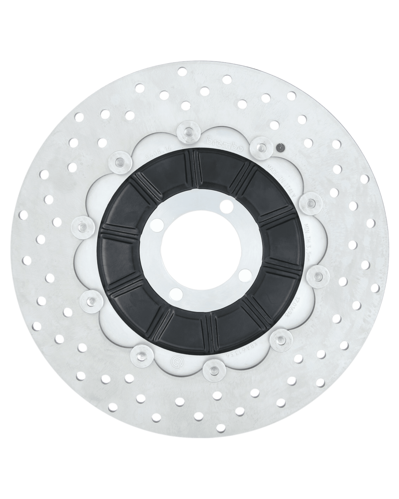

Zur Ausrichtung der Lochmusters: Die sind seitens BMW im originalen spiegelsymmetrisch, d.h. es gibt eine linke und rechte Seite. Diesen Unterschied macht Brembo in der Ersatzteilbeistellung dann nicht mehr, sprich links und rechts identisch. Wenn man sich die Lochung ansieht, so kann man erkennen, dass das Wasser durch das Lochmuster zur Außenseite der Scheibe getragen wird. Wird links und rechts vertauscht, so gibt es den umgekehrten Effekt. Ob das Otto-Normalverbraucher im täglichen Betrieb wirklich erkennen kann?
...Wenn man sich die Lochung ansieht, so kann man erkennen, dass das Wasser durch das Lochmuster zur Außenseite der Scheibe getragen wird. Wird links und rechts vertauscht, so gibt es den umgekehrten Effekt. Ob das Otto-Normalverbraucher im täglichen Betrieb wirklich erkennen kann?
Naja, nach innen wird es nicht gefördert werden :D... ja, in der "guten alten Zeit" gab es schon manchmal (öfters jedenfalls als in der heutigen controllerorientierten Zeit) Beispiele von "overengineering".
(Wie wurde das wohl in den 60er benannt?: "Mensch Müller, jetzt hörnse mal uff, unterschreibense auf ihrer Zeichnung und trabense runter in die Fertigung!")
die Bremsscheiben aller 2V Paralever Boxer (GS und R, R auch bei der anfangs optionalen Doppelscheibe) sind 5mm dick. Ausnahme sind frühe Modelle der R80/100GS mit der ungelochten Bremsscheibe. Die war 6mm dick.
Bei den werksseitigen Bremsscheiben der R100R ist das Lochbild der Belüftungsbohrungen nicht symmetrisch, daher gibt es hier Links und Rechts. bei Brembo - Scheiben im Zubehör ist das Lochbild symmetrisch, somit links und rechts gleich. EBC sind wie die Erstausrüstung.

... Wenn man sich die Lochung ansieht, so kann man erkennen, dass das Wasser durch das Lochmuster zur Außenseite der Scheibe getragen wird. Wird links und rechts vertauscht, so gibt es den umgekehrten Effekt. Ob das Otto-Normalverbraucher im täglichen Betrieb wirklich erkennen kann? ...
Hallo Hans,
nein, das kann Otto-Normalverbraucher nicht bemerken.
Otto-Normalverbraucher kann jedoch ausrechnen, dass schon bei einer Geschwindigkeit von 108 km/h (30 m/s) die 90-fache Schwerebeschleunigung radial auf die Wassertropfen wirkt (Abrollumfang 2 m, Scheibenradius 10 cm).
Merke: wo rohe Kräfte sinnlos walten, kann keine Lochung die Regentropfen halten! ;)
Soll heißen, die Art der Lochung hat keine Einfluß auf den Abtransport von Regenwasser. Selbst bei einer Geschwindigkeit von 10 m/s wirkt schon die 10-fache Schwerebeschleunigung auf die Wassertropfen.

OK, dann ist die Lochung reines Design ...
NACHTRAG: Seite von Brembo (Vorsicht: Fürchterlich viel Abfragen bezüglich Cookies & Co)
Die Lochung des Reibrings wird genutzt, um den anfänglichen Grip und die Kühlung der Scheibe zu verbessern

Hallo Hans,
wollte schon schreiben: vermutlich ja. Deine Vermutung hat sich ja durch den Nachtrag bestätigt.
Die Lochung hat noch weitere Auswirkungen. Kann man bei Interesse z.B. hier nachlesen.

Auf der Seite
Die Bohrungen ermöglichen es außerdem, dass der Wasserfilm, der sich bei Regen auf der Bremsfläche bildet, unterbrochen wird.
Uff, dann bin ich ja gerade nochmal mit einem blauen Auge davon gekommen ...
