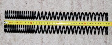

Servus,
die Serienfedern sind 380mm lang, Durchmesser außen 32mm, Drahtstärke = 4,5mm, progressiv.
Grüßle, Berndt
Hallo Bernd
danke für deine Angaben und das Foto, so weiss ich dass ich doch die Orginalfedern hab.
Meine Distanzbuchsen drüber sind ca. 18,5 cm lang, bin mir aber nicht sicher, ob ich die nicht damals selber gemacht hab.
@ tota: schlechtes Ansprechverhalten kann mehrere Möglichkeiten haben! z.B. zuviel Vorspannung der Feder, zu harte Feder, vor allem auch nicht parallele Standrohre.
Grüsse, Gerhard.
