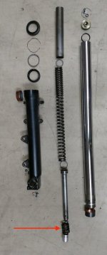

PS: hast Du beim Zerlegen bzw. Umbau der Gabel einen Grund gefunden, warum deine Gabel auf Anschlag geht?
Auf dem Bild unten ist die kleine Feder zu sehen, die in Aktion tritt, kurz bevor die Gabel auf Block geht (Pfeil). Wenn diese in Aktion treten muß, findet kein wirksamen Federn/Dämpfen mehr statt, sondern nur noch ein Verhindern des metallisch harten Durchschlagens.
Beim engagierten Anbremsen befindet sich die Gabel in diesem Bereich und wenn dann noch eine Fahrbahnunebenheit (vulgo: Schlagloch) dazukommt, sind absolut keine Reserven mehr vorhanden.
Hallo Florian,
die von Dir markierte Feder hat den umgekehrten Effekt wie beschrieben.Wenn der Negativweg zu Ende ist, also bei Ausfedern, würde der Dämpferkolben unten hart aufschlagen ohne diese Feder. Wenn die Gabel auf Block geht, sind die Windungen der Feder oben komplett geschlossen. Um das zu verhindern müsste dort eine zusätzliche Feder, ähnlich wie die Markierte, aber mit wesentlich höherer Federrate als die Hauptfeder, eingefügt werden, die die von Dir beschrieben Schläge abdämpft, aber nicht auf Block geht. Viele bauen eine Vorspannhülse ein, ich würde an dieser Stelle die zuvor beschriebene Feder einbauen. Wäre doch mal eine Überlegung wert, oder?
Gruß Egon
Hallo Egon,
Du hast natürlich recht: voll eigefedert ist der Dämpferkolben auf der höchsten Position und die besagte Feder völlig arbeitslos…
Sorry – Irrtum,
