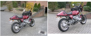

Hallo Stefan,
mit der gleichen Thematik befasse ich mich auch seit Jahren.
In den letzten 6 Jahren bin immer im Wechsel mal mit dem R- mal mit dem GS-Federbein gefahren.
Optisch bin hin- und her gerissen, fahrdynamisch geht es in Richtung GS-Federbein.
Ich denke das alles spricht für einen Kompromiss :D
Bei mir wäre das dann ein kürzeres GS-Federbein mit 485mm.
Es gibt allerdings auch Perspektiven, da kann das GS-Federbein nicht lang genug sein.....:cool:

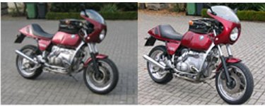

Hallo Steve,
Habe in meiner R ebenfalls ein GS Federbein, seit Einbau des GS Hauptständer steht die Q auch nicht mehr so wackelig.
