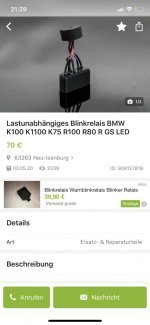

Gerade bei #eBayKleinanzeigen gefunden. Wie findest du das?
https://www.ebay-kleinanzeigen.de/s...buttons&utm_medium=social&utm_content=app_ios

Wichtig: Die Blinkerkontrolle würde bei Beibehalten des BMW-Blinkreleis nicht funktionieren (Rechts und links müßten mittels Dioden getrennt werden)!
Erst wenn Du Dir ein Ersatzrelais ausgesucht hast, kann man die Beschaltung der Kontrolleuchte festlegen. Dazu ist eine entsprechende technische Beschreibung notwendig, die ich z.B. bei dem von Dir verlinktem eBay-Teil nicht finden kann.
Es gibt tastergesteuerte Ersatzrelais, die mit der von mir beschriebenen Beschaltung (ohne zusätzliche Dioden) funktionieren.

Hallo Florian,
das ist die Relais die ich habe.
An einem Ende von dem Widerstand kommt der blaue Kabel und an dem anderen der grüne Kabel. Von den Enden an die LED Beleuchtung, die ich separat kaufen werde.
Ist das korrekt?
LG
Kemal

bei einem lastunabhängien Relais werden keine weiteren Widerstände eingebaut - kannst du weglassen.
