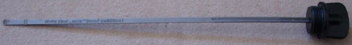

von welchem Modell hast du die Maße? Achtung, es gibt unterschiedliche Ölmessstäbe, abhägig vom Modell und der verbauten Ölwanne. Blei kleineren Ölwannen ist das Max-Niveau höher. Die Saugglocke ist auch unterschiedlich "tief". Maße für die Paralever-Modelle:
R100R: Messstab Typ "C" (Beschriftung auf dem Griff):
Min: 27,3 cm
Max: 25,5 cm
R100GS (Modell 88 mit der "kleinen" Ölwanne, Messstab Typ "B")
Min: 27,3 cm
Max: 24,4 cm (->Max.-Ölstand "höher" wg. der kleineren Ölwanne)
Die spätere "Wasserrohr-GS" ab 91 und die Basic hatte dann die größere Ölwanne und den Messstab wie die R100R.
Alle Maße von der Unterseite des Griffs gemessen (s.Foto). Das Gewinde spielt keine Rolle. Wie Kai geschrieben hat, wird der Messstab zur Messung nur aufgelegt.
Beim "Feilen" einer Markierung in den Temperaturmessstab aufpassen! Die Messstäbe sind innen hohl. Ich drehe immer ganz vorsichtig zwei ganz kleine Ringe mit der Drehbank in den Messstab und mattiere den Bereich dazwischen mit groben Schleifpapier. Das ist dann ganz gut ablesbar.

also Paralever hat meine. Das die Gewindelänge egal ist leuchtet ein, weil das Gewinde beim Messen aufliegt. Wenn die Gewindelänge aber ungleich ist, ist das Maß von Unterseite des Gewindes bis Marnierung MIN. - MAX. ausschlaggebend. Also muss ich von der Unterseite des Gewindes Min. 27,3 und Max. 25,5 annehmen? Beim Feilen pass ich natürlich auf. Ich werde nur ganz leicht Sichtmarkierungen anbringen.
Gruß Henrik
Original von Q10
Ja, genau. So wie auf dem Foto oben gekennzeichnet (auf das Foto klicken öffnet die vergrößerte Ansicht). Der obere Messstab ist von einer R100R, der untere von einer 88er GS (erste Serie).
