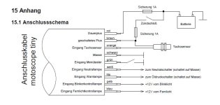

Hallo 2 ventiler Gemeinde, ich habe eine kleine Frage zum anschließen meines Tachos Tiny. Die Anzeigekabel sind soweit klar. Das Dauer + und das geschaltete + hole ich mir vom zusatzinstrumente Stecker. Was sollen die beiden eingekreisen Kabel im Anhang bedeuten (15A4 und D+). Soll ich da den Widerstand für die
Lkl einlöten? Lieben dank für eure Hilfe gruss michael
Lkl einlöten?
15A4 = Klemme 15 (geschlaltet Plus), 15A = nach dem Entlastungsrelais, 4 = Sicherung 4
Zu deiner Frage: Widerstand nur, wenn LKL eine LED ist. Doku hier Seite 12

Leider finde ich nichts ob bei dem Motogadget Tiny die Lampen mit einem Vorwiderstand versehen sind? Das mit den Blinkern und den Dioden ist klar. Wenn ich also keine LKL einbauen will setzte ich einen Widerstand von 48 Ohm 3 Watt zw. D+ und 15A4 direkt nach dem Original Stecker, oder?
Das Dauerplus und das geschaltet Plus bekomme ich doch vom rotweißem Kabel und graublauen Kable an der Steckverbindung Zusatzinstrumente, oder?

Bei Geräteigenen LED's werden keine Vorwiderstände benötigt. Werde ich mal in die Anleitung aufnehmen.
Ja
