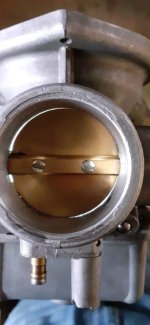

Die Vergaser habsch beide nochmal zerlegt und die Drosselklappenposition überprüft.
Diese hatte ich vergangenes Jahr bei der Revision mit normalem Werkstattlicht ebenfalls geprüft und als ok empfunden.
Tja, ich denke der Blickwinkel und die Beleuchtungsstärke sollten stimmen.
Bei der erneuten Kontrolle hab ich eine starke Taschenlampe im Schraubstock so eingespannt, das der Vergaser schön darauf aufgelegen hat.
So sah das dann aus :schock::
Ihr dürft jetzt ruhig hetzen.. ich hätte es verdient :schimpf:!

Was mich irritiert ist der diametrale Lichtspalt.
Ich kenne den nur Unten und Oben, sichelförmig.
Aber da kann mit Sicherheit jemand mit mehr Ahnung was zu sagen.
Gruss vom Frank

Vermutlich war die Drosselklappe umgekehrt montiert - wodurch sie nicht ganz schließt. Man kann die Klappe tatsächlich axial ein wenig verschieben solange sie nicht gánz schön mittig anliegt oben und unten von der Welle betrachten.
