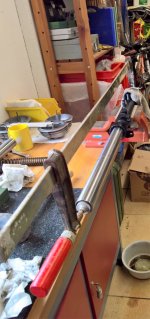

Jetzt nochmal zum Gabelkürzen. Das hatten wir hier schon bis zum Erbrechen. Warum der einfachste und reversible Vorschlag, mit Hülsen unter dem Dämpferkolben zu arbeiten, hier nicht vorkommt, ist für mich nicht nachvollziehbar. Dafür braucht man keinen Dreher, Fräser o.ä. Fachleute und die Höhenänderung kann durch unterschiedliche Längen der Hülsen je nach Gusto eingestellt werden.
Gruß Egon
Wie soll dann die Gabel kürzer werden![]()
Die Gabel federt nicht mehr so weit aus. Von Außen der selbe Effekt, wie aufwendig und irreversibel kürzen.Wie soll dann die Gabel kürzer werden![]()

Du hast ein – vorsichtig ausgedrückt – nicht ganz perfektes Arbeitsergebnis präsentiert, bist ob der Kommentare beleidigt und beleidigst nun im Gegenzug alle User hier.
Das kommt, gerade wenn man bisher ganze 16 Beiträge geschrieben hat, eher nicht so gut.
Gegenmaßnahme: kurze Entschuldigung – und in Zukunft ein wenig auf die Tonlage achten.
Theoretisch ist die durchschnittlich größere Überdeckungslänge von Stand- und Tauchrohr vorteilhaft.

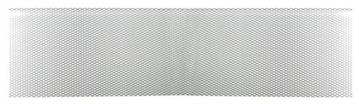

Da gibt's so feinen Maschendraht aus Messing, sieht dann golden aus, um nicht zu sagen goldig!

Das Material ist derart einfach zu formen das man locker den gesamten Innenraum des Deckels am Stück damit auskleiden könnte, was die Frage nach Halterungen fast überflüssig macht. Nun, fast.
8cm ist schon ne Hausnummer und ich denke das es schwierig wird dies zu realisieren.

Messing ist es jetzt nicht geworden, sondern Alu. Das ist auch nur ein Mock Up V.2, nichts fertiges, ein Rohling! Geht aber schon in die richtige Richtung finde ich. Das Gitter ist super zu formen! Ich denke wenn man sich richtig Mühe gibt könnte das mal super aussehen. Die Waben sind mir zwar immer noch einen Tacken zu groß, aber es würde zumindest Frösche und Mäuse im Anlasser Raum verhindern.Das Material ist derart einfach zu formen das man locker den gesamten Innenraum des Deckels am Stück damit auskleiden könnte, was die Frage nach Halterungen fast überflüssig macht. Nun, fast.

finde ich gefälliger als das kleiner gemusterte Gitter. Sieht schon schick aus.

Die "wie befestige ich das eigentlich ohne des es auffällt" Thematik treibt mich um.
Da kann ich Dir wärmstens Sikaflex 552-AT ans Herz legen. Das Verbindet u.a. Aluminium auch mit fast allem anderen. Gehört seit einigen Jahren bei mir in der Werkstatt zur Grundausstattung.
