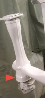

Da ist der Haken den der Indianer meint, bei deinen Fotos sehe ich ihn nicht. Entweder du hast die Manschette drüber geschoben oder du hast keinen.
Peter
