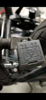

Ich habe an meiner BMW ein Relais und bin mir nicht sicher, welche Funktion es hat.
Es sitzt links neben dem batteriekasten an dem halter.
Bilder füge ich bei und einen link zum schaltplan von powerboxer (hoffe das ist ok)

Wenn es das Relais 56 ist, ist das das Relais für die Hupe. Kabelfarben passen soweit.
Nein, die Hörner werden über das Relais 45 geschaltet.
Hatten die '79er nicht so eine Blinkerschnarre?... würde nicht ausschließen, das dieses Relais damit zu tun hat.
Relais 56 ist für den Summer (38, "Buzzer") zuständig.

Nach meiner dunklen Erinnerung hat das Ding hinter dem linken Seitendeckel neben dem Relais gesessen.
Funktion
hi,
das Relais schaltet die 'Akustische Blinker wieder ausschalt Erinerer' beim Stehen (Leerlauf eingelegt oder Kupplung gezogen) aus.

Auch ich danke für due Info. Hab an meinem Gespann R100S auch dieses Relais ( den Stecker ) gefunden und wußte nicht, wofür dieser Stecker ist.
