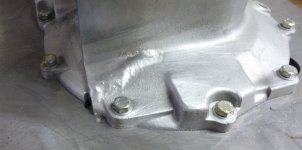

Das Bild wurde anläßlich der Schadensfestellung gefertigt.
Das wurde natürlich im Rahmen der provisorischen Reparatur gereinigt.:cool:
Wat denkst Du denn?
Ach ja, das Gehäuse das im Winter dann gewechselt wird, wird dann mit Sicherheit meinen optischen Ansprüchen, und insbesondere denen von Bine (is ihre GS) vollauf genügen, dessen sei gewiß. :D
