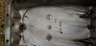

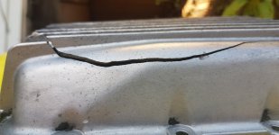

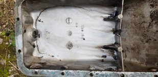

hier mal zwei Bilder von innen. Das ausgerissene Stück steht nach aussen ab. Deshalb meine Vermutung dass von innen was passiert sein muss. Von aussen ist nichts zu sehen. Allerdings sind die Sturzbügel sehr in Mitleidenschaft gezogen.
Mir geht es darum abzuwägen ob dabei mehr beschädigt sein könnte.
Dann gebe ich die Maschine zurück.
Grüße Rudi

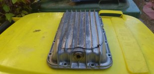

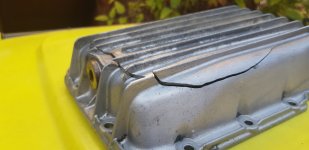

unten sind noch ein paar Bilder von aussen. Weder von innen, noch von aussen irgendwelche Einschlagspuren zu erkennen. Der Schnorchel ist nachgemessen auch innerhalb der Ölwanne. Der Bruch geht definitiv von innen nach aussen wie man schön auf den Bildern sehen kann.
Für mich bleibt das ein Rätsel, aber ich hoffe dass wirklich nur die Wanne kaputt ist.
Grüße Rudi
