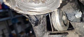

Welche Lenkkopflager verwendet Ihr für die/ 5-Gabel im Schwingenfahrwerk ?
Zum Fahrwerk gehört ein Lager 34x51 mm
Was einem da verkauft wird, hat auch keine Hersteller Bezeichnung
Zur Gabel gehört 28x52 mm (320-28x) 16mm hoch
SKF o. ä. möglich
Vor 40 Jahren habe ich auf Empfehlung die 52er Lager auf 51mm abschleifen lassen.
Vor 12 Jahren hat man mir die 51er Lager verkauft mit Buchsen für innen 28x34.
Diese 51er Lager sind jetzt fällig und ich frage mich, was sinnvoll ist.
Ausser den beiden genannten Möglichkeiten gibt es noch:
Bei 123Kugellager.de Nr 325103
28x51, also passend
Aber nur 11 mm hoch (schwächlich?)
Hersteller unbekannt
Bei 123Kugellager.de Nr 325105
30x51, aber 15mm hoch
Hersteller auch unbekannt
Buchse 28x30 erforderlich
Also große Auswahl, was tun ???
Gruß Norbert

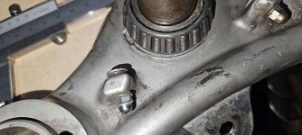

Peter: Bisher hatte ich die Lager des Schwingenrahmens drin mit den Buchsen.
Die sind gerade mal 34tkm alt
Es war deutlich Spiel im Lenkkopf.
Nachstellen bis spielfrei bedeutet aber, daß die Lenkung klemmt und ich Schlangenlinien fahre.
Das Phänomen erkläre ich mir mit den "großen " 34er Innenlagern, dass die auf dem Steuerrohr aufsetzen statt weiter rein zu rutschen.
Deswegen die Überlegung anderer Lager mit kleineren Innenteilen.
Gruß Norbert
Ich befürchte es sind nicht die Lager.
Gerade bei den Schwingenrahmen sind häufig die Lagersitze im Steuerkopf oval.
Da dann die dünnwandigen Kegelrollenlager rein ist selten eine gute Idee.
Das würde ich erst prüfen, je nach Verzug, kann man ggf. die Schwarz Lösung probieren.
Die Außenringe etwas dünner schleifen und einkleben, das aber dann unbedingt zusammen gespannt
aushärten lassen.
Auch wenn Kegelrollenlager angeboten werden, eigentlich ist die Aufnahme dafür ungeeignet.
