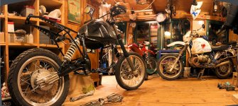

Nachdem die Mäuse ganze Arbeit geleistet haben
yaxwnfCfLIfYkt7Kf0NHRZxTaIN5aOvuruh9OSlkrvwt=w330-h247-p-no
Wird der Motor nun Garagendeko (incl 26er Vergaser)
und auf R80-Triebwerk umgerüstet.
Oder hat jemand von Euch ein 75/5-Triebwerk mit Vergaser übrig?
Passen Getriebe und Krümmer der R80 ohne Probleme an die /5?
Mir gefällt die Grüne nach ein paar gemeinsamen Stunden so gut,
dass sie unbedingt zurück auf die Straße muss.
Und zwar optisch genau so, wie sie jetzt ist.
Gruß aus Franken - Ray
