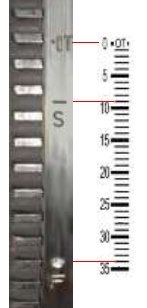

Da wäre mal Abblitzen der Zündung gefragt.
Im Leerlauf soll da möglichst sauber "S" stehen; beim langsamen Hochdrehen muss der Punkt kontinuierlich wandern um bei etwa 2.800 1/min auf "F" zu sein.
(Die Gradskala ist hier nicht relevant).
