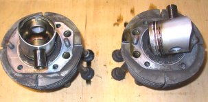

Am ruhigsten (in jeder Beziehung) läuft die R50.
Wenn man die Kolben im Verhältnis zur Zylindermasse sieht, wird klar, dass der kleine Hubraum den gleichmäßigsten und am besten gedämpften Lauf hat. So läuft auch eine R60 einen Tick ruhiger als eine R75; dieser Effekt wird aber im Zweifel schnell durch abweichende Kleinigkeiten überdeckt wie
