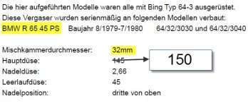

Würde diese Unterdruckvergaser hier passen?
Bing Vergaser für BMW
Typ 64 26 202 und 201
...sollen von einer R65 oder R45 stammen.
Könnte ich für nen starken Hunni bekommen.
Boris
Sowas steht da drin:
vergaser_bing.jpg(Bei dem R65 Vergaser müsste ich wohl die Bedüsung anpassen, da meine R60 zwischenzeitlich R80 Zylinder drauf hat)
