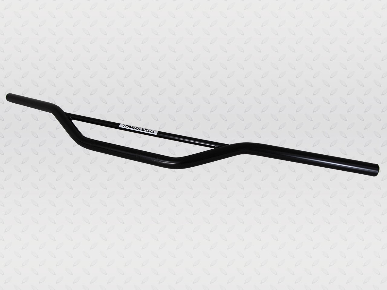

Tag,
ich hatte den gleichen flachen Lenker wie du meine ich.
Ich habe mir den "flachen" breiten Lenker von Tommaselli geholt.
Konnte die Züge alle so verlegen, dass es gepasst hat. Noch die mit Kabelbinder fixierte Schleife am Kabel unterm Tank gelöst und es geht. Nur den oberen Bremsschlauch brauchst du neu und natürlich länger! Die Cockpitverkleidung passt dann leider nicht mehr und auch mit den Staubkappen gibt es Probleme. Das könnte man allerdings mit einer Lenkererhöhung beseitigen. Ob dann allerdings noch die Züge passen muss ich noch herausfinden...

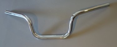

Salle,
also so einen breiten Lenker, wie Du hast, möchte ich ja nicht....:D
Wenn ich den unteren nehme, müßte es dann passen, bzw. nur die BL verlängern, da mein Original ne Breite von ca.70cm hat und Deiner 80-85cm, oder ?

Hab nachgeschaut und festgestellt, daß ich den Lenker noch ca. 15-25mm nach oben bekomme. Es wäre also möglich LE zu montieren, ohne viel umzubauen.
Dann hab ich noch festgestellt, daß der Lenker weit zum Tank gekippt wurde.
Immerhin 4-5cm ! Ist aber durch die Prallplatte nicht aufgefallen.
Duch das Vorkippen ist es schon besser. Werde mich also mit LH befassen.
