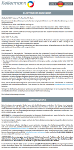

Anschluss am Rücklicht sollte wie folgt aussehen:
[TABLE="width: 500"]
[TR]
[TD]BMW
[/TD]
[TD]Kellermann
[/TD]
[/TR]
[TR]
[TD]grau-schwarz
[/TD]
[TD]grau-weiss
[/TD]
[/TR]
[TR]
[TD]grün-rot
[/TD]
[TD]grau-rot
[/TD]
[/TR]
[TR]
[TD]braun
[/TD]
[TD]schwarz
[/TD]
[/TR]
[/TABLE]
Wenn es so angeschlossen ist, dann mal messen, ob bei Standlich (Licht an) auch zwischen grün-rot/grau-rot und Masse/braun/schwarz Spannung anliegt.
Ggf. mal das Blinkrelais ziehen und schauen, ob das Problem bleibt.
Noch ein Hinweis: Kontrollier mal, ob ein Bremslichschalter "klemmt"

So nun habe ich auch zwischen grün rot ,grau rot und braun schwarz gemessen: ohne Zündung keine Spannung, mit Zündung an 3,43V. Bremslichtschalter hinten klemmt nicht vorne ist ja der hydraulische Schalter.

Bei Zündung an solten zwischen
  • grau/weiss und schwarz 12 Volt
  • und
  • grau/rot und schwarz 0 Volt anliegen
Ich würde das Rücklicht mal vom Kabelbaum trennen und direkt an einer Batterie anklemmen: Wenn dann immer noch das Standlciht so hell ist, wie das Bremslicht, wird ds Teil hinüber sein.

Hab’s mal an die Harley Batterie gehalten- ist das Gleiche.
Ich hab jetzt mal ein Video gedreht und zum Support von Kellermann geschickt. Werde berichten.

So - morgen Nachmittag habe ich einen Termin bei Kellermann. Dort werden die Bullet DF dann geprüft. Bin mal gespannt was rauskommt.
So. Gerade zurück von Kellermann. Hab neue Bullet DF bekommen plus ein paar Werbegeschenke. Ich weiß jetzt nicht was dran war. Aber Daumen hoch für den Kundendienst trotz Messestress. Bei dem ganzen herumgemesse hatte ich mir ja auch noch einen Blinker verkratzt - das war aber für Kellermann kein Problem.
