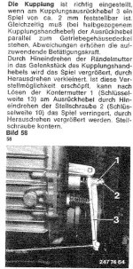

das Spiel ist zu gering. Oben am Hebel max. 3mm und unten die freie Zuglänge ca. 200mm, dann sollte das Problem behoben sein. Der Ausdruckhebel darf nicht am Rahmenquerrohr anschlagen.

Mit den 3mm meinst Du am Griffhebelende oder am Hebelgelenk vor Kopf, wo der Zug eingehängt ist?

Hallo Hans-Jürgen
Ich war heute morgen arbeiten und hatte kein Handbuch da.
Ich hab's nach Deiner Klasse-Anleitung eingestellt. Das Spiel unten war eher 4-5mm, mal sehen, ob's daran gelegen hat. Ans Querrohr stieß es aber nicht an. Probefahrt steht morgen an, gleich wird gegrillt!
