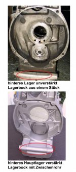

Die Bilder zeigen, dass hintzer der Bohrung ein Ölauffangraum existiert, der Leckagen aus dem KW-WeDi oder der Ölpumpe aufnimmt.
Wenn man die Bohrung verstopft, dauert es etwas länger, bis das Leckage öl dann rechts und links am Gehäuse runter läuft.

Ich hatte im Querlesen zuerst gedacht, Ihr verwechelt das so oft nachgefragte Loch im Gehäuse oben beim Ölmesstab mit dem unten (s. Bild).
Nachdem ich demütig neben dem /5 4-Gang Moped gekniet bin, siehe da, tatsächlich ein zweites Loch unten, wie auf dem Bild gezeigt. 100 Punkte für die "das Loch gehört so" /5-Kenner.
