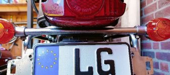

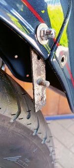

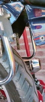

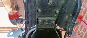

Ist ja der Hammer. Könntest du eine Detail Fotos machen herzlichen Dank also du hast da wirklich den Kotflügel abgeschnitten oder sagen wir mal durchgeschnitten und ein Scharnier ran gemacht?
Ja, den Kotflügel habe ich an der höchstmöglichen Stelle unter dem Plateau des Rücklichtes getrennt, und mit einem Scharnier und zwei Blechstreifen wieder verbunden (Gummizwischenlage gegen den hochwirbelnden Strassendreck zwischen Scharnier und Kotflügel). In die beiden Blechstreifen habe ich jeweils zwei Senkschrauben M5 eingelötet, auf die ich im montierten Zustand Hutmuttern (hohe Form) aufschraube. Wenn dann das Nummernschild so montiert ist, daß es nicht an der Stange der Blinker anstößt (habe ich beim letzten Umzug mit Kennzeichenwechsel leider selbst nicht berücksichtigt), lässt sich das Hinterrad gerade so eben unter der Klappe herausrollen.
Das habe ich schon 1981 gemacht, nachdem ich bei einem Reifenwechsel Frust geschoben hatte, ich habe mir beim Anlehnen des Motorrades an eine Hebebühnensäule den rechten Seitendeckel total verschraddelt.

Und bevor es hierMecker gibt, ich weiß, die Blechstreifen muss ich mal neu machen;)
