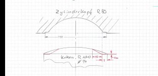

Hallo, nochmal kurz eine Frage zur Überprüfung:
Ich habe hier vor einiger Zeit folgendes Bild gefunden. Könnt ihr mir die Maße bestätigen, damit ich die R100 Kolben auf der R80 mit den R80 Köpfen fahren kann?
Danke und Gruß Felix :)

Ich möchte mir die Option offenhalten wieder zurück zurüsten auf 800 cc falls es mir nicht gefällt.
Und rein technisch ist das Abdrehen der Kolben ja kein Aufwand.
nur den richtigen Winkel zu treffen um auf die 15 mm der Fase zu kommen ist bissl schwierig
hatte ich auch schon einmal gemacht.
Mit einer runden Schneidplatte R=6mm den Absatz hergestellt. Würde ich heute nicht mehr machen. Besser ist einen passenden Zylindersatz mit Kolben kaufen.
Danke dir für die Antwort.
Wie groß war der Absatz den du mit der R6 Platte gedreht hast?
Ebenfalls die 1mm tiefer und dann wie weit in den Kolben rein?
Was waren deine Negativen Erfahrungen?
Und hast du dann eine R100 Kopfdichtung genutzt oder eine R80 ?
6mm gerade und dann die Ausrundung. Die Kolben waren von einer R100, neue Kolben im Set sind viel leichter. Die Monolever mit HAG 37:11 war damit kaum fahrbar. Gas zu und das Hinterrad stand => Verdichtung zu hoch. Erst mit 32:10 oder besser 33:11 trat der Effekt nicht mehr auf.
