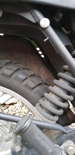

Auf den Bildern war lediglich der ziemlich heruntergekommene Zustand zu erkennen. Genau das was ich jetzt brauchte, immerhin stand der Winter vor der Tür. Ich nahm Kontakt zu dem Verkäufer auf und vereinbarte einen Besichtigungstermin. "Keine Papiere..." sagte der Herr noch am Telefon zu mir – auch das noch.
Trotzdem: vorsichtshalber mal den Anhänger und paar Gurte mitnehmen, man kann ja nie wissen.
Dort angekommen wurde die Besichtigung, die eher einer Schadensbegutachtung glich, durchgeführt. Es gab kein Bauteil was nicht flugrostig oder oxidiert war. Sämtliche Gummiteile waren porös oder nicht mehr vorhanden. Noch dazu wurde die ganze Maschine liebevoll von Hand schwarz gestrichen. Nachdem wir die Batterie überbrückt hatten, sprang wenigstens der Motor an und lief einigermaßen ruhig.

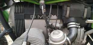

Daheim angekommen, lies ich das Teil gleich in der Halle verschwinden bevor ich die Beherrschung verloren und gleich mit der Restauration begonnen hätte, immerhin hatte ich noch einen Mercedes W123 fertig zu stellen.

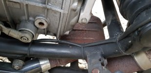

Irgendjemand hatte sich wortwörtlich mit Pinsel und Farbe daran zu schaffen gemacht und die ganze Maschine schwarz gestrichen. Das Ergebnis entsprach nicht gerade meinem Geschmack.
Der Rahmen war ebenso mit Pinsel gestrichen worden, überall kam rote Grundierung zum Vorschein, ein Stück Schlauch zierte den Schalthebel.

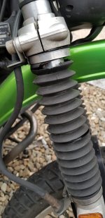

Die Gabelholme wurden zerlegt, gesäubert und mit neuen Dichtungen wieder montiert.

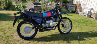

Anfang Mai bekam ich dann endlich einen Termin auf der Zulassung. Nach der ersten Probefahrt wurden die Vergaser nochmal synchronisiert und Gemisch und Leerlauf richtig eingestellt.
Die erste richtige Ausfahrt war ein wahrer Genuss, es ist einfach herrlich diese Ikone zu bewegen.
