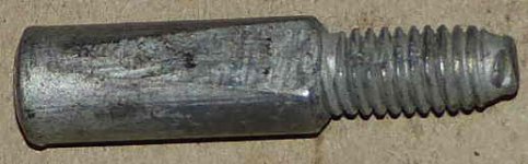

Update: Habe mir mal die Doku in der Abteilung Technik angeschaut: Siehe da, der Hebel hat gar keinen "Spalt" wie mein Kickstarter-Hebel (siehe Foto im Beitrag). Wohl deswegen bekomme ich den Bolzen/Schraube da nicht raus - der Verkeilt wohl...
Das weißt Du doch schon seit der ersten Antwort auf Deine Frage (Detlev, #2) :nixw:
Naja,
das erkennt man doch um unregelmäßigen Spalt, dass das nicht geschlitzt wurde.
Hier ein Foto vom Bolzen mit der Fläche.
Danke für die Information!
PS: Dafür lässt sich die Demontage-Methode 1:1 übernehmen: Mutter aufgesetzt und zwei unterschiedlich schwere Hämmer.
Was für ne Zentrierung und wie soll das gehen?
Wenn man die Mutter nicht komplett draufschraubt steht sie ja ein Stück weit über. In die dadurch entstehende "Tasche" steckt man den 6 mm-Durchtreiber und Wumm. Die Mutter verhindert das seitliche Wegrutschen des Austreibwerkzeugs. Das meinte ich mit "Zentrierung".
