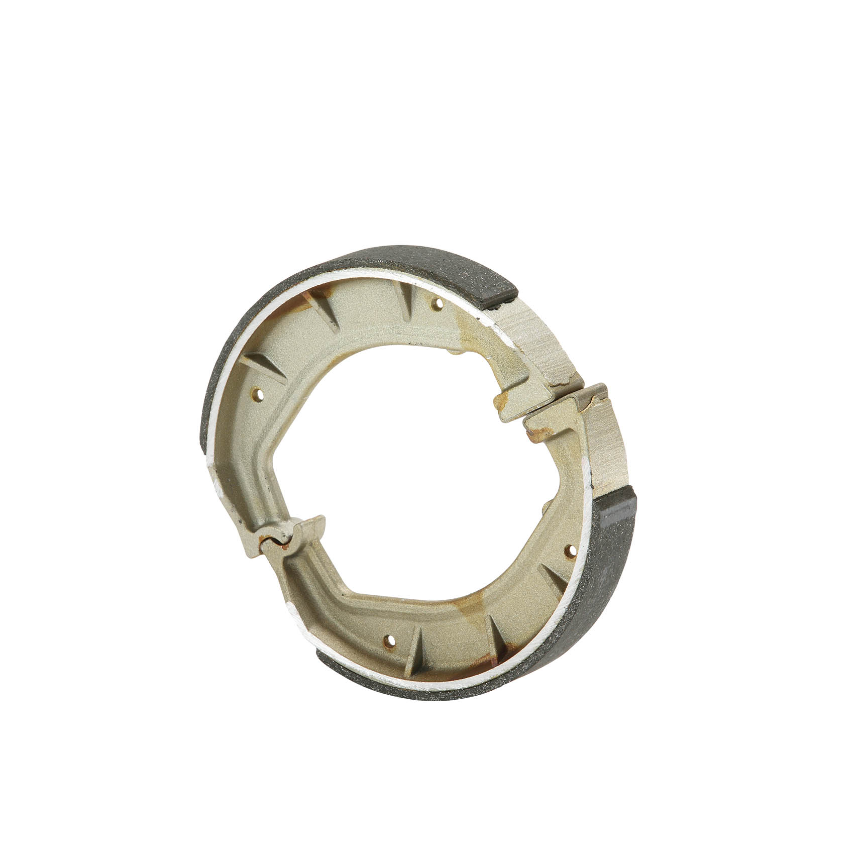

Nachdem mir das Quietschen meiner Trommelbremse doch etwas auf die Nerven ging und ich ohnehin seit Kauf der Maschine noch nie die Bremse begutachtet hatte, habe ich sie gestern zerlegt um sie zu reinigen.
Hier ein Bild nach Öffnen (offensichtlich vor der Reinigung):
Das Ganze habe ich komplett gereinigt, die Beläge mit etwas Schleifpapier angeschliffen und entfettet, und anschließend den Bremsanker und Bremsschlüssel mit Kupferpaste bestrichen. Ich weiß, dass sich bei Letzterem die Geister scheiden - Keramikpaste ist bestellt und ich werde diese damit nochmal neu schmieren.
DIe Bremsleistung ist für eine Trommelbremse eigentlich gut, aber das Quietschen nicht weg - evtl. ist es jetzt sogar schlimmer.
Woran könnte das liegen?
Wie kommt es zu der leichten Korrosion um die "Nabe" herum?
Laut WHB müssen, soweit ich das richtig gelesen habe, hier nur besagte Bremsanker und -schlüssel geschmiert werden - kann das wirklich sein?
Woran erkennt man, ob das Gummi (welches meines Verständnisses nach das Quietschen ja eigentlich reduzieren soll) verschlissen ist?
Den Bremshebel habe ich nicht extra ausgebaut, da ich keine Dichtungen zur Hand hatte - sind bestellt. Könnte es auch daran liegen?
Viele Fragen, hoffentlich viele Antworten :D
Danke und Grüße

Das "Quietschen" kann von den asbestfreien Bremsbelägen kommen und/oder von Stellen, auf denen zwei Metallteile aufeinander liegen/schwingen.
Ersteres kannst Du u.U. mit einem anderen Hersteller beseitigen. Du könntest aber auf jeden Fall die Bremsbeläge an der "auflaufenden" Kante mehr entgraten. Die Bremsbeläge kann man oft auch untereinander tauschen (zumindest bei meiner GS), also den auflaufenden mit dem ablaufenden Belag wechseln. Dann verschleißen Beide gleichmäßiger.
Ansonsten überall, wo Metall auf Metall trifft (Bremsnocken, Gegenlager/Stützlager,.. aber auch an der Stelle wo der Bremsbelagträger mit der Ankerplatte Kontakt hat) etwas Kupferpaste/Keramikpaste/Molykotepaste auftragen. Aber bitte mit Augenmaß, damit kein Fett auf die Belege kommt.

Das liegt oft an alten verhärteten oder verglasten Bremsbacken. Könnten tatsächlich noch die ersten sein.
An den Kanten ist der Belag stellenweise schon gebrochen. Manche Fahrer benutzen die hintere Bremsen einfach so gut wie nie.
Was ich machen würde:
Trommel trocken sauber auswischen und das Geld in neue LUCAS/TRW MCS 941 Bremsbacken investieren. (ca. 45 €)
Es sei denn, etwas im Bereich Federn streift an der Trommel. (wie Klaus oben erwähnte)

Gäbe es bei neuen Bremsbacken nicht die Problematik mit der Einarbeitung an die Bremstrommel, also entweder über mäßige Anpassung über viele Kilometer hinweg oder per müßiger Handarbeit?
Wie erkennt man denn verglaste Beläge? Wirklich rau sind meine tatsächlich nicht.

Hallo Philipp,
die sind oberflächenhart und die Bremswirkung ist eher bescheiden.
Außerdem neigen sie zum Quitschen. :D
Quitschen hatte ich eigentlich nur immer dann, wenn ich Bremsbacken oder Beläge anderer Hersteller verwendet hatte.
Ok zugegeben, 1x auch, weil sich der Gummi in der GS-Trommel verdreht hatte.
Den Bremsnocken würde ich ohne Not jedoch nicht aus seiner Führung ziehen. Nicht dass anschließend das näGSte Problem folgt. ;)

Zum quieken: Mach mit der Feile mal eine anständige Fase seitlich und vor allem in Drehrichtung an die Beläge.
Nicht bremsende Trommelbremsbeläge bei einer BMW 2V kenne ich nicht, und die Dinger sind teilweise weit über 40 Jahre alt.
Man kann aber für's Gewissen die Lauffläche mit einer Feile anrauhen.
Und dabei schauen, ob sich eventuell kleine Steinchen in die Beläge gesetzt haben.

... Die Bremsbeläge kann man oft auch untereinander tauschen (zumindest bei meiner GS), also den auflaufenden mit dem ablaufenden Belag wechseln. Dann verschleißen Beide gleichmäßiger.
Wie unschwer zu erkennen geht das bei der Bremsanlage des TE nicht.
... An den Kanten ist der Belag stellenweise schon gebrochen ....
Dieser Ausbruch ist nicht im Bremsbetrieb entstanden. Der zeugt von etwas rabiater Vorgehensweise bei der HR-Montage/-Demontage. Die Innenkante der Bremstrommel drückt dann diese "Macken" in den Belag.

Das geht erst bei den späteren Modellen, bei denen die beiden Bremsbacken identisch waren.

ich schau in solchen Fällen ganz gerne in unsere hervorragende Datenbank. Dort findet man auch das Trenndatum, ab dem die beiden Backen identisch waren (10/1989).
Das von Klaus vorgeschlagene Tauschen der Backen zum Beseitigen des Quietschens wäre ja einen Versuch wert. Nur geht es eben mit den in #1 gezeigten Backen nicht. Und deshalb kam ja auch von Werner der entsprechende Hinweis.
Ob die späteren Backen rückwärtskompatibel verwendet werden können weiß ich nicht. Zumindest die Bremsschlüsselwelle müsste auch getauscht werden. Hinzu kommt dass die neuere Version breitere Beläge hat. Das muss dann ja auch zum Bremsring in der Trommel und überhaupt zum vorhandenen Raum passen. Aber darum ging es ja gar nicht.
Nicht so einfach, da <90 25 mm und >89 27 mm Breite haben.

ich muss mich korrigieren. Die von mir empfohlenen LUCAS / TRW MCS 945 wären falsch.
Du benötiGSt noch die alte Variante MCS 941 für S-Bremsnocken.
