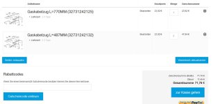

Firma Wüdo in Dortmund…
Neu Züge beschichtet Verteiler und die gummiabdeckung
unter 100 €
eingebaut eingestellt proberund perfekt alles so leichtgängig bin begeistert.

habe heute als erstes oben den Zug ausgegangen der Griff ist super leichtläufig. Dann die alten Züge raus die waren zum Teil schon aufgerissen m gasgriff altes Fett entfernt und ausgeblasen neue Züge geholt gasgriff neu gefettet Züge eingebaut eingestellt alles super

Hat WÜDO eigene, oder BMW Teile?
die werben mit erstausrüsterqualität bin auf jeden zufrieden mit den Teilen es sind wartungsfreie bautenzüge die Qualitativ vom Original nicht zu unterscheiden waren ich habe jetzt auch nicht den BMW Preis eingeholt aber ich glaube da wäre es teuer gewesen…
