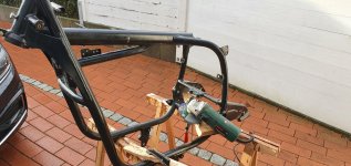

So, es geht voran. Alle Teile beim Pulvern bzw. lackieren.

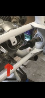

Ich beschäftige mich mit dem Motor. Wie schon vorab geschrieben läuft er gut aber nach Abbau der Verkleidung sind da ein paar Dinge, bei denen ich mir die Frage stelle ob ich doch noch ein paar Dinge am Motor machen muss. Dazu ein paar Bilder
1. Im unteren Bereich des Kupplungsgehäuses ist ein schwarzer schmieriger Film. Ist aber nicht frisch ind sieht eher aus, als wäre das über 48km gesammelter Abrieb mit etwas Schmiere. Die Kupplung ist trocken. Ausbauen und schauen ob der Simmering undicht ist oder ist das normal?
An der vorderen umteren Seite des Motorgehäuses insbesondere im Bereich der Schrauben ist auch schwarzer Schmier der sich über die Seite des Motors bis zu den Schutzrohren der Stößelstangen hinzieht. Sieht auch alt aus uns als wenn an diesen Stellen nie gereinigt wurde. Auch hier stelle ich mir die Frage ob der Simmerring oder die Gehäusedichtung hin sein könnte.

Der Ölschmier vorne am Motor kommt vom Ölfilter Gehäuse und den Stösseldichtungen. Das kommt bei Dir ja alles neu wenn Du den SR Satz montierst. Die Ölfilter Dichtung sowieso regelmäßig.
Zur Ölwanne: Du hast schon die größte serienmäßige drin.
Viel mehr brauchst du nicht um Panschverluste zu vermeiden. Bau die ab und säuber die Wanne und den Ölschnorchel.
Um die Öltemperatur mach Dir mal keine Gedanken... ein Zwischenring dient nicht primär zur Kühlung sondern hauptsächlich dazu der Totraum im Gehäuse zu vergrößern , man haut den nicht mit Öl voll bis zum Rand! :D
Zur Kupplung: Das sieht nach längerer Standzeit aus.
Die Verzahnung ist trocken. 5.2 mm sind ok. Ich würde mir die Reib und Druckscheiben anschauen, evtl. säubern und wieder zusammenbauen.
Die Kupplung stellt man nicht am Bowdenzugvetsteller sondern am Ausrückhebel, also Getriebeseitig ein!
