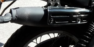

ich habe vor vielen Jahren den Auspff von meiner XT mit diesem Lack lackiert (damals nicht im Ofen eingebrannt).
Der Lack ist günstig (allerdings nur bis 600' C), lässt sich gut verarbeiten und trocknet zügig.
Für den Krümmer ist der eher ungeeignet (wird bei Benutzung dann eher grau);
aber beim Endtopf hat der jetzt echt lange gehalten (siehe Foto, da ist der Lack ca. 10 Jahre drauf)

Moin David,
