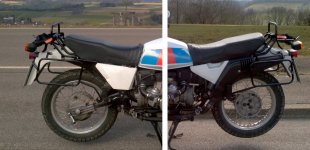

Ich hab zZ. einen linken angebaut, hab ihn von herman bekommen.
Danke nochmal.
Hat jetz schon einige Touren hinter sich.
Fotos später.
Gruß, Axel
so, die Bilder
is jetz kein highend,
und ne Strebe zwischen den Haltern wäre wg. dem geringen Abstand zum
Endtopf auch angebracht.
Demnächst versuche ich eine Lösung mit Z-Träger, wg. Volumen, Optik,Radausbau.
Gruß, Axel
