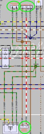

heute mal eine Frage an die e-Wissenden.
Bei der Aufarbeitung meiner R80GS sind mir im Bereich unter dem Tank 3 Reservestecker aufgefallen. Nun muss man sich darum keine Gedanken machen, aber die Neugierde...
Habe mal 3 Bilder dazu gemacht...
Was sollen die tun, wenn man sie braucht...;-)
Dank und Gruß
Volker

Bei meiner R100R sind diese Stecker für Heizgriffe, Zeituhr und Voltmeter.
Manchmal sieht man den Stecker vor lauter Farben nicht...Asche auf mein Haupt!
Nur der eine 2-polige hat andere Farben, nicht rot/weiss f.d. Steckdose.
Sehen alle schon lange ungenutzt aus, aber nun ist der Grad meiner Unwissenheit auf ein höheres Niveau gehoben...gut so.
Volker
Bild eins: Warnblinkschalter (im Schaltplan rechts vom Relais)
Bild zwei: Heizgriffe
Bild drei: Zeituhr
ps.: Ich hab mir die Bilder mal gesichert, kommen vermutlich in die Kabelbaumdoku
