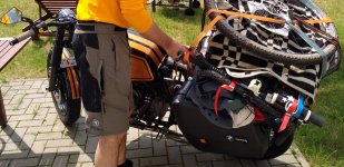

zum Umbau:
- Tank, 18L, clean, Farbe Orange mit "Prinzessinenkronenstaub" :aetsch:
- Heck neu, Gepäckbrücke, Vierkant Seitenrohre für direkte Kofferaufnahme
- Koffer angepasst
- Einzelsitz
- Fedner neu
- Gabelbrücke in CFK aus einer BMW i3 Karosse
- 2in2 Abgasanlage, gekürzt
- Lampenmaske mit Intrument, LEDs, 2stufiger Heizgriffschalter
- Lenker, inkl. BMW original Griffheizung
- Rallye Griffe - für Komfort und Vibrationsdämpfung
- Ventildeckel
- LIFEPO-Akku unterm Tank 7,5Ah
- Stahlflex Bremsleitung
- GS Fußrasten
- LED Blinker, hinten als Brems-, Blinker- und Licht-Kombination
- größtenteils gepulverte Teile, diverse technische Optimierungen
- Gewicht 199Kg fahrbereit und mit Koffer - logisch :hurra:

Die Bezeichnung für das Teil, was man auf Bild 1 sehen kann, ist m.W. Gabel-Stabi. Unter Gabelbrücken kenne ich die Teile, die Standohre und Lenkkopflager aufnehmen. Möglicherweise ein Mißverständnis.
Lack an Deinem Möppi finde ich schick, Orange ist immer ein Versuch wert!
Die Heckpartie ist ... interessant. Sitz und vor allem Heckschutzblech treffen nicht so meinen Geschmack. Muss Dich aber nicht stören, solange es Deinen Geschmack trifft!
Allzeit gute Fahrt!
Stimmt Gabelbrücke ist oben ...
