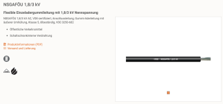

hab ich schon mal geschrieben, als Alternative kann man auch die Meterware nehmen.
Der ortsansässige Elektromeister hilft bei Beschaffung und Konfektionierung.
Generell in verschiedenen Querschnitten zu haben, hochflexibel, scheuerfest und unter der Berücksichtigung, dass hier ungesichert vom Akku weggegangen wird, eine Variante.
Erfahrungswerte gefällig? Fahre ich seit 3 Jahren sowohl als Batteriekabel, zum Anlasser und die Klemme 30 Leitung im Kabelbaum.
Warum? Der Kabelbaum der RS hatte schon mal geschmort, bei der Sanierung (Isolierrohr runtergeschnitten) sieht man mal was es für Schaden anrichten kann.
Aber jeder wie er mag..., ich würde gerade an dem Punkt der KFZ Elektrik nicht anflicken oder ähnliches.
