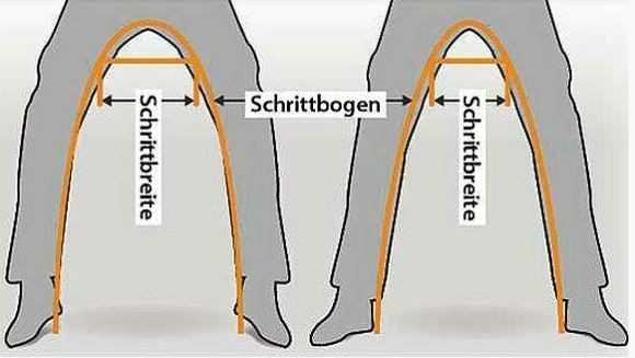

das Zauberwort bei der Sitzbankbearbeitung heißt Schrittbogenlänge. Wie Bruno schon schrubbte, es liegt an der Breite der Sitzbank, weniger an der Höhe.
Eine Sportenduro mit Sitzhöhe 970mm hat eine Breite von 100mm.
Eine BMW R 80 ST mit eine Sitzhöhe von 850mm hat eine Breite von 200mm.
Beim Sitzen auf der breiteren Sitzbank machen die Beinen einen größeren Bogen, "verkürzen sich also.
Hier eine Zeichnung die das sehr gut veranschaulicht. Google mal nach Schrittbogenlänge dann bekommst du jede Menge Infos zum Thema.
Wenn du was am Fahrwerk ändern möchtest ist es unumgänglich, sich mit den einzelnen Einflußgrößen der Fahrwerksgeometrie zu beschäftigen.
