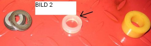

Für ein Teil, eine Kunststoffbuchse hatte ich keine Verwendung, da diese vorher auch nicht eingebaut war !
Bild 1 (Gabel_2) zeigt was eingebaut war !
Bild 2 (gabel1) zeigt diese besagte Buchse.
Frage 1: Weiß jemand wohin diese Buchse gehört ?
Frage 2: Den Aluring (Dämpferring) zwischen den beiden Gewindeteile gibt es mit und ohne Nut. Wie unterscheiden sich die Ringe in ihrer Wirkung.

Die Buchse gehört zwischen Dämpfereinsatz und oberen Gewindering. Sie soll das Anschlaggeräusch beim Ausfedern dämpfen. An manchen Gabeln war die gar nicht verbaut, eine Nachrüstung ist aber möglich und macht Sinn.
Diese neue Buchse sieht auf dem Bild aus wie die aus Alu und ist anscheinend aus Kunststoff. Ich kenne nur die aus Alu 31421232045 und diese kommt zwischen die Gewinderinge 31421232046. Vielleicht kommt dieser Ring zwischen 31421232054 und das untere Ende der Gabeltragfeder. Vor der Montage des Stützlagers darauf achten, dass der Spalt der 3 Kolbenringe jeweils 120° versetzt ist. Im Bild 2 den gelben Anschlagring mit der Abrundung nach unten verbauen.
Achja, die Steckachsklemmschraube im rechten Gleitrohr ist zu lang. M8 x 35 ist die richtige Länge.
Damit die eingestellten Exzenterbolzen der Schwenksättel bei der Montage der Verschlussschrauben nicht mehr verstellt werden, die Handbremse anziehen.
Original von hubi
BMW hat eine Zeit lang einen "Anti-Klapper-Satz" zum Nachrüsten verkauft. Ich denke mal, dass dieser Ring das entscheidende Teil davon ist. ;)

Nun zu meinem Problem: mit deinem Tipp und einem Foto in unserer :link: habe ich die Stelle für die Kunststoffbuchse gescheckt.
