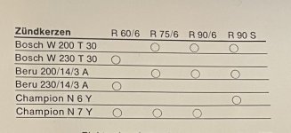

da ich meine Zündkerzen tauschen mag zweck alters und ich vorher die NGK 7 Kerzen hatte, schaute ich noch einmal in meine original Betriebsanleitung von 1976. Dann trat die Verwirrung ein! Denn hier steht für 90S gehört eine Bosch W200 T30 Kerze (NGK 6) oder eben eine Beru 200/14/3A (NGK 6) oder auch eine Champion N6Y (NGK 8). Was stimmt jetzt, Laut allen Tabellen und NGK selber ist due Champion Kerze eine NGK8 und die anderen eine NGK6 Kerze und NGK7 hat nur die R60/6. BMW selber bietet jetzt allerdings auch nur die NGK 7 für alle an. Da ich der Bosch und der Beru Umrechnung mehr vertraue als der von Champion, wäre eine NGK 6 fällig, aber warum werden bei den 2v Händlern nur mehr NGK 7 Kerzen verkauft und welche sind jetzt wirklich richtig? Da ein niedrigerer Wärmewert bedeutet das die Kerze schneller erhitzt und die 90S ja eher ein wärmerer Motor ist im Vergleich zu einer R60 verstehe ich nicht wieso diese einen niedrigeren Wärmewert haben sollte.

für überwiegend Autobahn oder heftige Bolzerei würde ich die 6 nehmen, für den normalen Fahrbetrieb die 7. Also wenn es NGK werden sollen.

ja es sollen NGK werden. Aber müsste es nicht umgekehrt sein, bei normaler Fahrweise 6er und beim heizen 7er? Weil NGK 6er Kerzen werden schneller warm als NGK 7er Kerzen.
