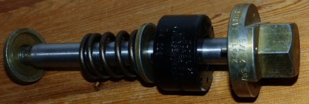

So sieht mein Verschraubungswerkzeug aus. Ursprünglich für die /6-Verschraubung gedacht und dann mit Adapter erweitert für die großen und kleinen Schwingenmodelle. Mit der vorgespannten Ventilfeder wird beim Schraubvorgang ein Rausrutschen aus den Löchern vermieden.

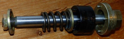

und ich zeig dir mein's
