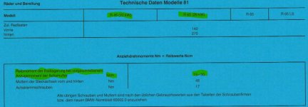

Ich habe auch 45 Nm in Erinnerung und nicht 34.
Wenn Du sicher gehen willst, dann taste Dich ran. Wenn es jetzt zu stramm/schwergängig geht, dann nimm die nächst längere Distanzbuchse usw. Wenn es dann Spiel hat gehe wieder in die andere Richtung. Nimm dann die Buchse, mit der das Spiel weg ist. Das alles kann man mit der Hand feststellen. Ich gehe davon aus, dass Du Buchsen im Abstand von 0,05mm hast. Andernfalls vergiss diesen Tipp. Falls Du händisch eine Buchse kürzen willst: Die beiden Flächen müssen parallel sein.
Das alles wird noch ohne die Dichtringe und ohne zusätzliches Fett gemacht. Der Ansatz der Distanzbuchsen an den Dichtringen kommt nach innen.
Eselsbrücke/Tipp: Der austauschbare Distanzring zur Mutterseite der Bremsscheibenverschraubung.

Sehr gute beibachtung, ich bin hobbyschruber.
In meinem WHB steht für die Lager nix drin auch in diesem WHB dass ich im Internet gefunden habe auch nicht.
http://alteisentreiber.de/fleisspelz/Dokumente/BMW Werkstatthandbuch R45 R65 R65LS.pdf
