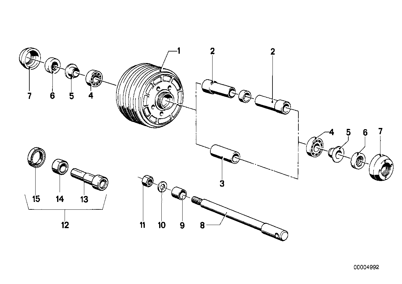

Muß an meiner R45 Bj82 das vordere Radlager wechseln.(Speichenrad) Links und rechts sind die vercromten Deckel drauf. Meines Wissens kann man die runterdrehen um an die Innereien zu kommen.
Einen Deckel hab ich zum drehen bekommen geht aber nicht ab. Nur mit viel kraft hat sich der Deckel gedreht.
Wie muß ich weiter vorgehen um über Weihnachten ein Erfolgserlebniss zu haben.

Ja, da ist ein Gewinde in den verchromten Kappen. Es sind so ca. 5 +- Gewindegänge, ca 5mm die du schrauben musst - also 5 Umdrehungen. Die Kappen tragen nur den Siri. Leichtes Erwärmen und vorherige Behandlung mit Kriechöl helfen. Also weiter drehen!! Viel Erfolg!
Das ist das richtige Bild dazu (Nr. 7)

Verschraubbare Chromkappen an der Vorderradnabe kenne ich nur von der /6. Die Nabe der /6 hat 4 Rippen zwischen den Speichen. Die Nabe der 248 hat nur 3 Rippen. Welche Nabe hast Du denn verbaut?
Anbei noch ein Foto vom Gewindering der /6-Nabe. Setz doch hier mal ein Foto von Deinem Problemteil ein.
