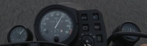

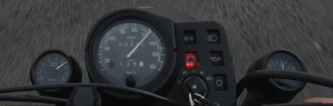

Also heute war ich ein bisschen schneller unterwegs. Aber bei 120 - 130, ab ca 5500 U/min hat dann der Regler von 13.5 v auf 12 V begrenzt und die rote Ladelampe beginnt zu Flackern.
Ich denke dass ist richtig, aber bei 5500? Der Regler ist ein Wehrle. Die Lampen sind LED, die sprechen vielleicht leichter an, deshalb das Geflacker bei 12V..?
Bei 5000 Umin
Bei 5500 Umin

schau dir mal die Kohlen sammt Führungsschacht, Federn und Oberfläche der Schleifringe an.
Und mess mal den Rundlauf des Schleifringe.
Gruss Holger
Guten Abend,
Gruss Holger
Richtig!
Nix Regler - wenn dessen Anweisungen am Rotor nicht umgesetzt werden, fehlt der "Saft".
Im schlechtesten Fall kommt die Unwucht vom Kurbelwellenzapfen...
