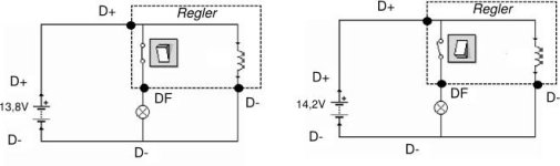

Zur Veranschaulichung sind hier zwei stark vereinfachte Schaltbilder ohne Diodenplatte. Die Spannungsquelle links (Batteriesymbol) entspricht dem Stator und produziert 0 – 13,8V. Der Reglerschalter ist geschlossen, der Rotor (Glühlampensymbol) erhält Strom über den Schalter. Steigt die Spannung über 14,2V, wird der Schalter über die Spule rechts geöffnet. Der mechanische Regler ist nichts anderes als ein Ruherelais.
