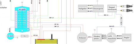

So Männer,
fast fertig, lediglich ein blaues Kabel macht mir noch Sorgen.
Vom Hallgeber gehts über 3er Stecker in die Telefunken Zündungseinheit. Ein Kabel dort kommt auf die Zündspule, ein Zündungsplus kommt an die Zündspule.
Und in der Zeichnung ist noch ein 0,75 mm2 von der Diodenplatte zur Zündspule.
Meine Zündspule hat nur 2 Anschlüsse. ?
Grün blau = 12 V +
Schwarz ist der Zündimpuls ( - ) an der Zündspule
Braun = wird auf Masse geschlossen.
Muss ich jetzt des blaue Käbelchen zur diodenplatte mit aufs Plus hängen.
Kann sowas wie ein Erregerstom sein ? Wobei ich glaube da ist eins direkt am Anlasser und dieses ist ebenfalls blau und dazu dicker.
Bitte um Aufklärung. Will bald die Karre starten.
Danke.
